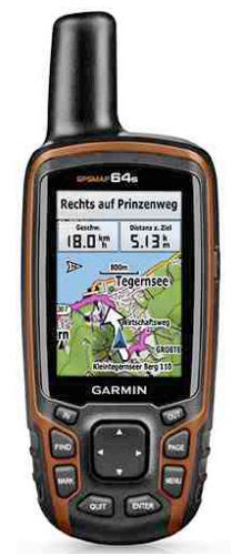

Garmin GPSmap 64s
Das neue Garmin GPSmap 64s
Hier mal ein Vergleich und Beurteilung was diese neuen GPS Geräte leisten und wo die Vorteile resp. Nachteile/Schwachpunkte sind.

  • Bluetooth 4.0 Funk Verbindung zum Datenaustausch mit dem Smartphone Handy.
  • Neu mit Glonass Empfänger (Das russische GPS System). Damit sollte die Empfangs-Genauigkeit merklich verbessert sein.
  • Akku lässt sich neu per USB laden, aber nur mit dem (teuren) optionalem NiMH-Akkupack ... (Wer's braucht)
  • 4 GB Interne Speicher Platz. Erweiterbar mit MicroSD Speicherkarte wie bisher.
  • 250'000 Geocaches sind schon integriert. Meiner Meinung nach unsinnig, da es inzwischen ca. 2.2 Millionen Geocaches gibt. Meine Geocaches fehlen dort garantiert...

  • 64:
    - Beim 64 fehlt der 3-Achs Kompass
    - Kein Barometer-Höhenmesser
    - sowie kein Bluetooth.
    Für mich ist dadurch dieses 64 GPSmap Gerät schlicht unbrauchbar!
  • 64s:
    - inkl. 3-Achs Kompass und Barometer für die Höhenmessung.
    - mit Bluetooth 4.0
    Für mich ist das 64s die eindeutig sinnvollste Variante der drei 64er GPSmap Geräte!
  • 64st:
    Das 64st hat zusätzlich eine Basiskarte Mst. 1:100'000 fix installiert, die meiner Ansicht niemand braucht. Zur Outdoor Navigation sind eigentlich nur Mst. 1:50'000 oder noch besser 1:25'000 Karten brauchbar. 100'000er Karten sind eigentlich nur für eine grobe Übersicht nützlich. Durch die Fixe Karte 1:100'000 hat das 64ST 8GB interner Speicher der jedoch durch diese Karte weg gefressen wird.
