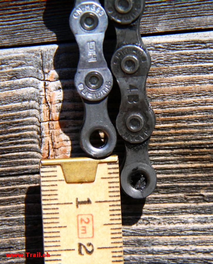

Hab mal gemessen:
Total ca. 10mm war die Kette ausgeleiert gegenüber der neuen Kette länger. Und das bei einer totalen Kettlänge von ca. 138cm.
Längen-Vergleich alte Kette und neue Kette.
10mm gewachsen...
